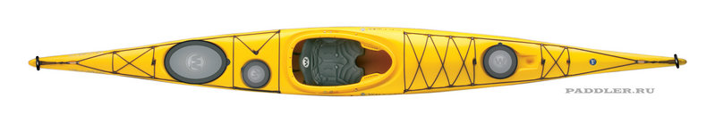

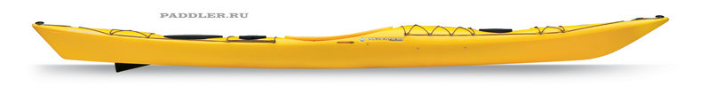

Сергей, может быть на англоязычных сайтах есть какая нибудь схема или что то подобное, как эту обвязку устанавливать. Ну, там расстояние между креплениями, высота над ватерлинией или что-то подобное
Re: Морской каяк "Аделаида" - наконец на воде!
Сообщение Legalizer » 27 мар 2012, 17:43
Андрей, вот так это должно выглядеть. Длина лодки на картинках - 5,18 м. Общая идея - обвязка должна быть над водой примерно на границе деки и борта. Варьировать можно запросто. Главное чтобы функции свои выполняла эта штука.
