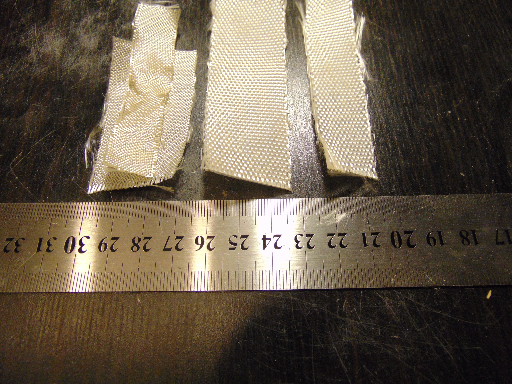

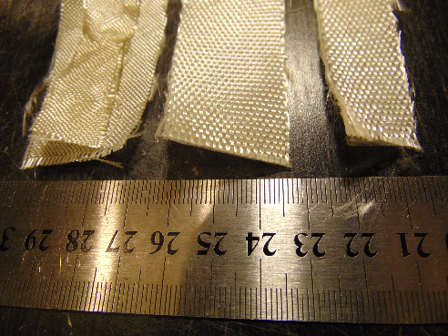

Состоялось заключительное испытание образцов срощенной под углом фанеры. Отчёт в сообществе "Быстрые лодки": https://vk.com/club183334628?w=wall-183334628_152
На фото показаны полосы, которыми была ламинирована зона стыка трёх образцов. В этот раз я использовал для двух из них самую толстую из имеющихся у меня стеклотканей.
жэр 1.png (501.26 КБ) 1052 просмотра
жэр 4.png (398.92 КБ) 1051 просмотр

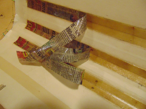

Сообщение Аутриггер » 11 апр 2020, 18:47
Начал ламинацию швов.
https://vk.com/club183334628?w=wall-183334628_169
https://vk.com/club183334628?w=wall-183334628_170
Временные шпангоуты буду снимать по мере ламинации конкретных шпаций и переходе к соседним шпациям.
