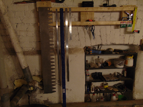

Тут где - то на форуме прочитал, что человек сделал очень простые пазлы - треугольные зубья с основанием 30 мм и высотой 60 мм. И образцы у него ломались не по зубьям, а рядом. Я спрева офигел, а потом решил сделать шаблон для выфрезеровывания похожих зубьев. Треугольные фрезером не пройти, поэтому реализовал сглаженные формы.
Погорел я на том, что загущал смолу "ХТ - 116" аэросилом. Она очень жидкая, поэтому большими дозами аэросила я её просто испортил. Пришлось потом наклеивать на швы стеклоткань.
На фото - мой шаблон для фрезеровки пазлов. У нас тут есть одна контора, так там лихо лазером нержу режут.
