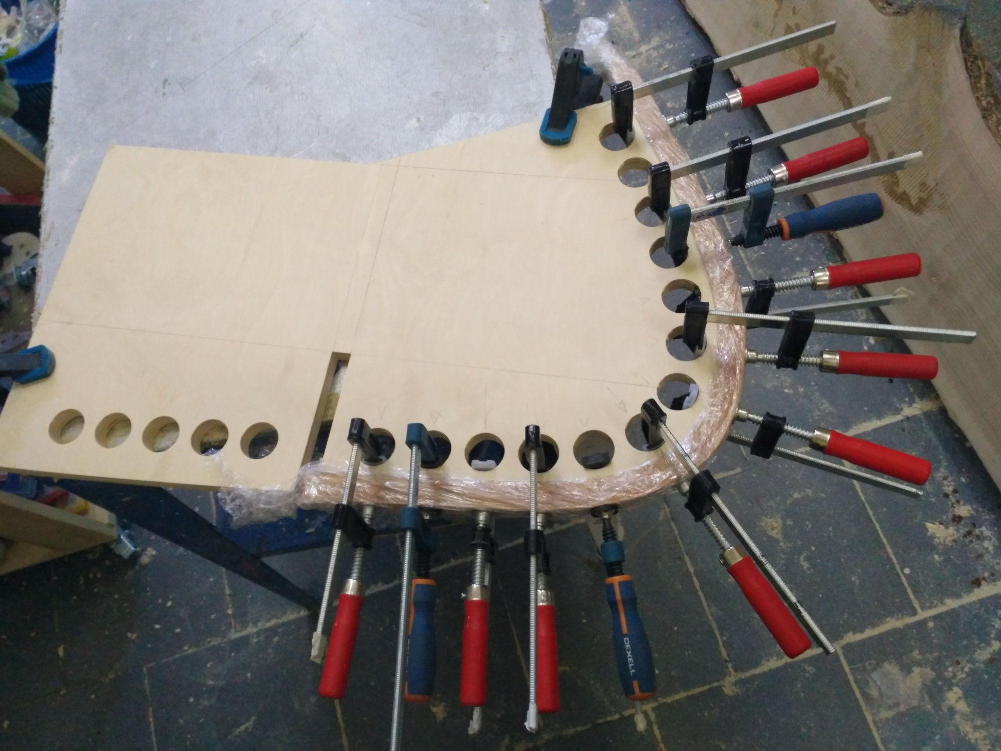

Сделав морской каяк Njord, я решил попробовать сделать и каноэ, пока не закончилось лето. Поглядев на картинки в сети, набросал в Компас 3д чертёж, заказал отфрезеровать формы и приступил.

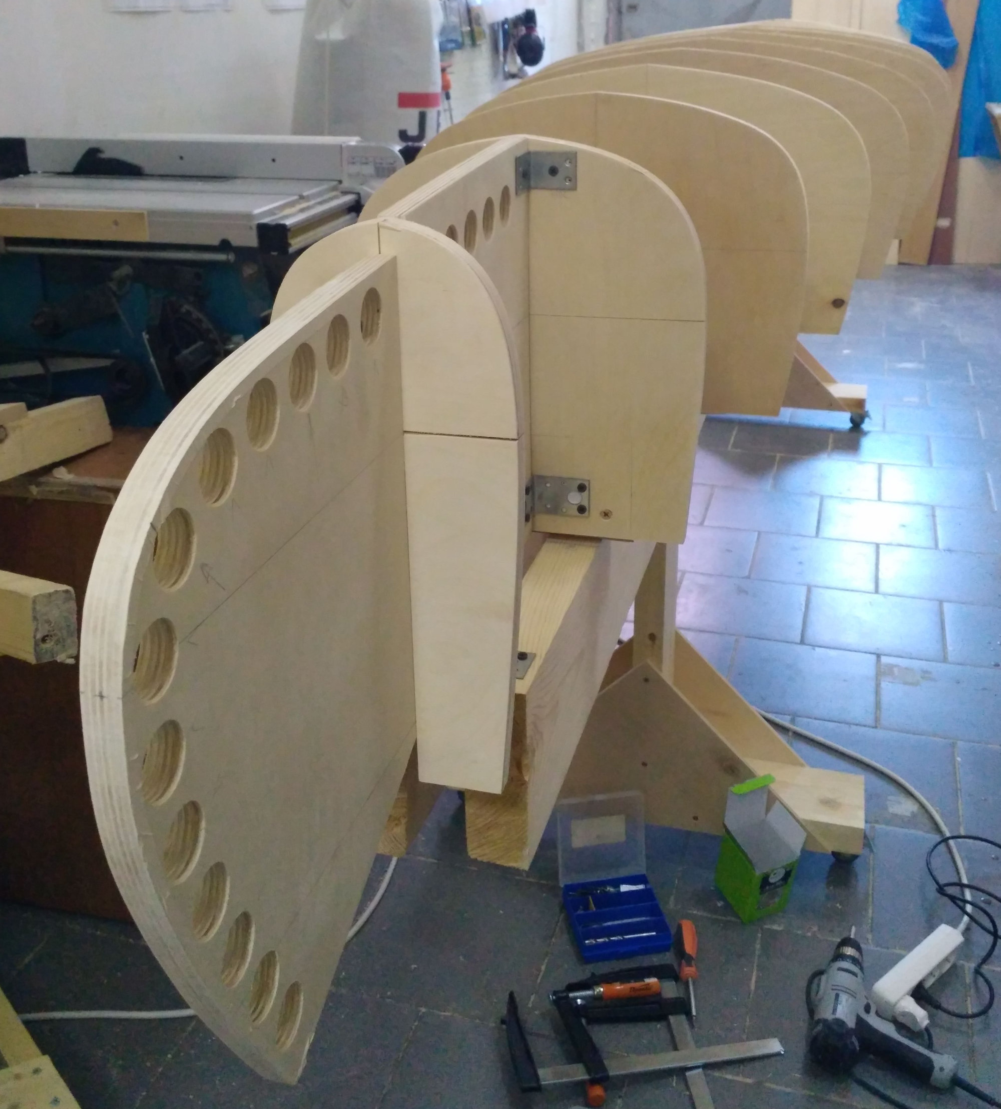

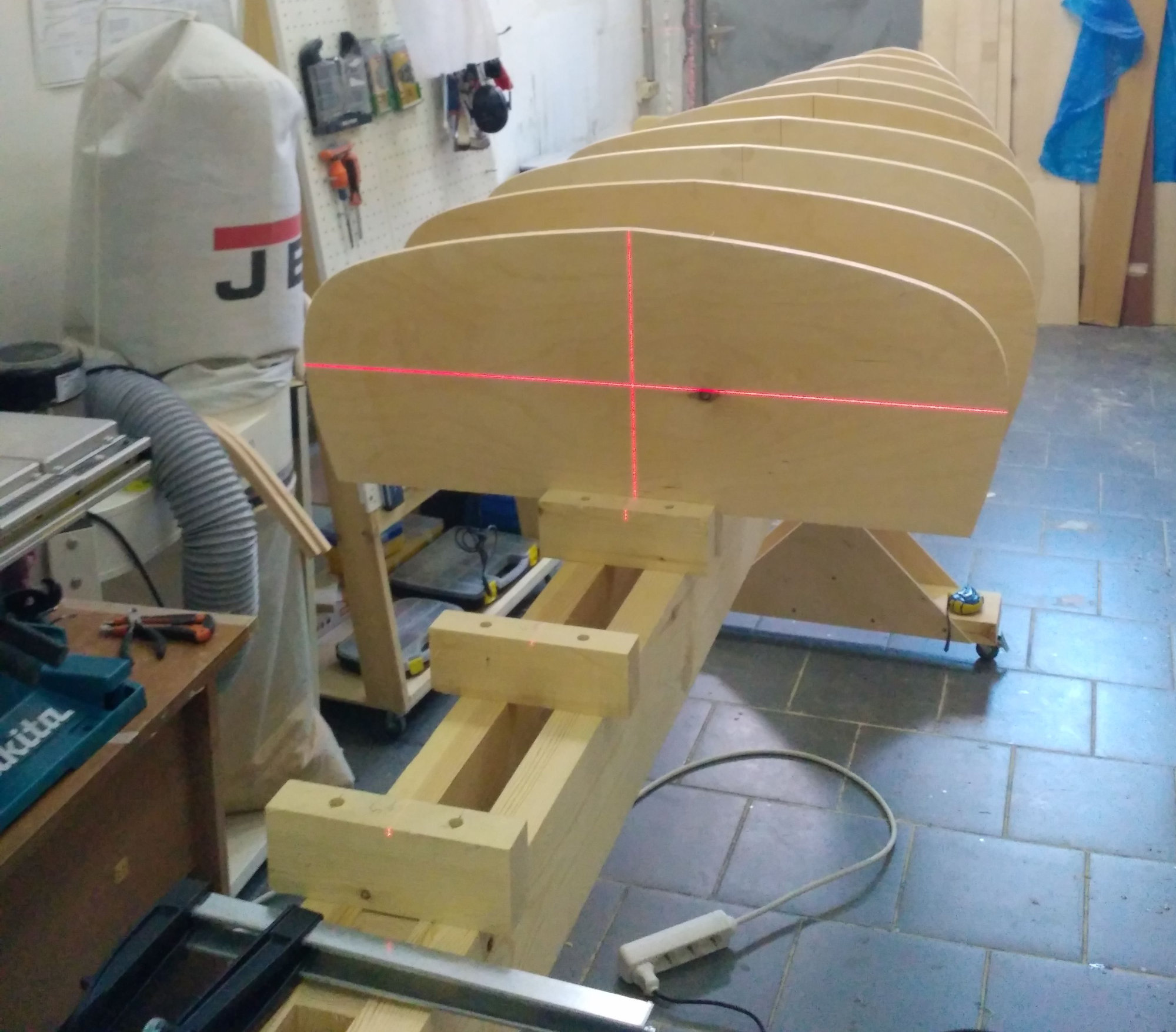

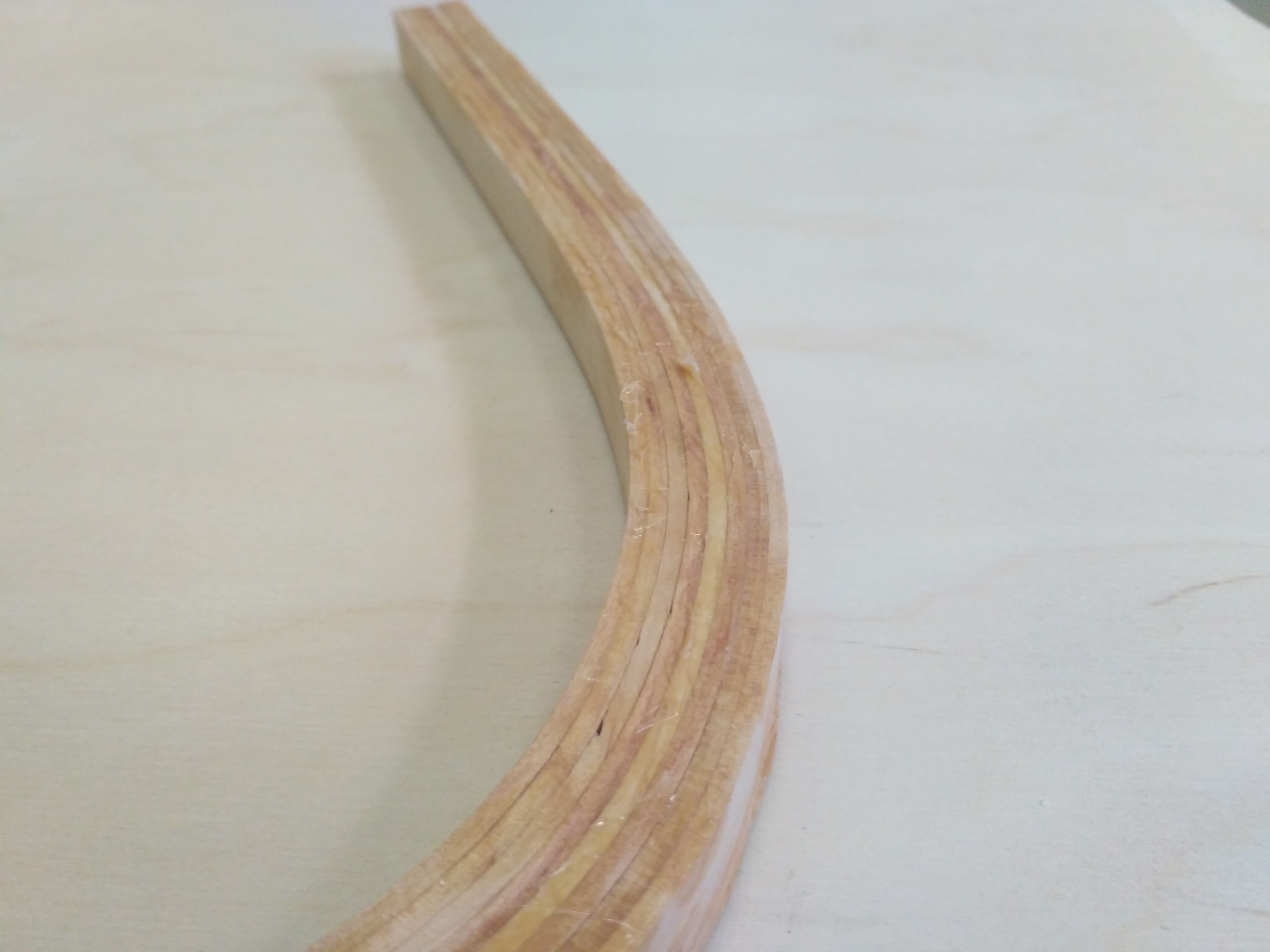

Кстати, нужно было как-то назвать мою мастерскую, назову-ка я её "Мастерская Синей Бороды"! Итак, сперва я склеил внутренние и внешние штевни. Это внутренний, из ольхи. Внешние сделаны из ламелей ясеня и склеены также на эпоксидку, но я их, к сожалению, не сфотографировал. Впрочем, технология та же самая. По рекомендации Nick Schade, я завернул смазанный смолой пакет ламелей в полиэтилен. Очень удобно. Вот что получилось. После я начал собирать стапель. Алюминиевый профиль, который я использовал как основу для сборки степеля каяка, для каноэ не годится, я сделал новый стапель из доски 50х150. Длина доски 4,5 метра. Моё каноэ 5,3 метра и стапель для него я сделал длиной 4,5 метра. Последние формы каноэ не опираются о стапель, но это и не нужно. Наконец, стапель готов.

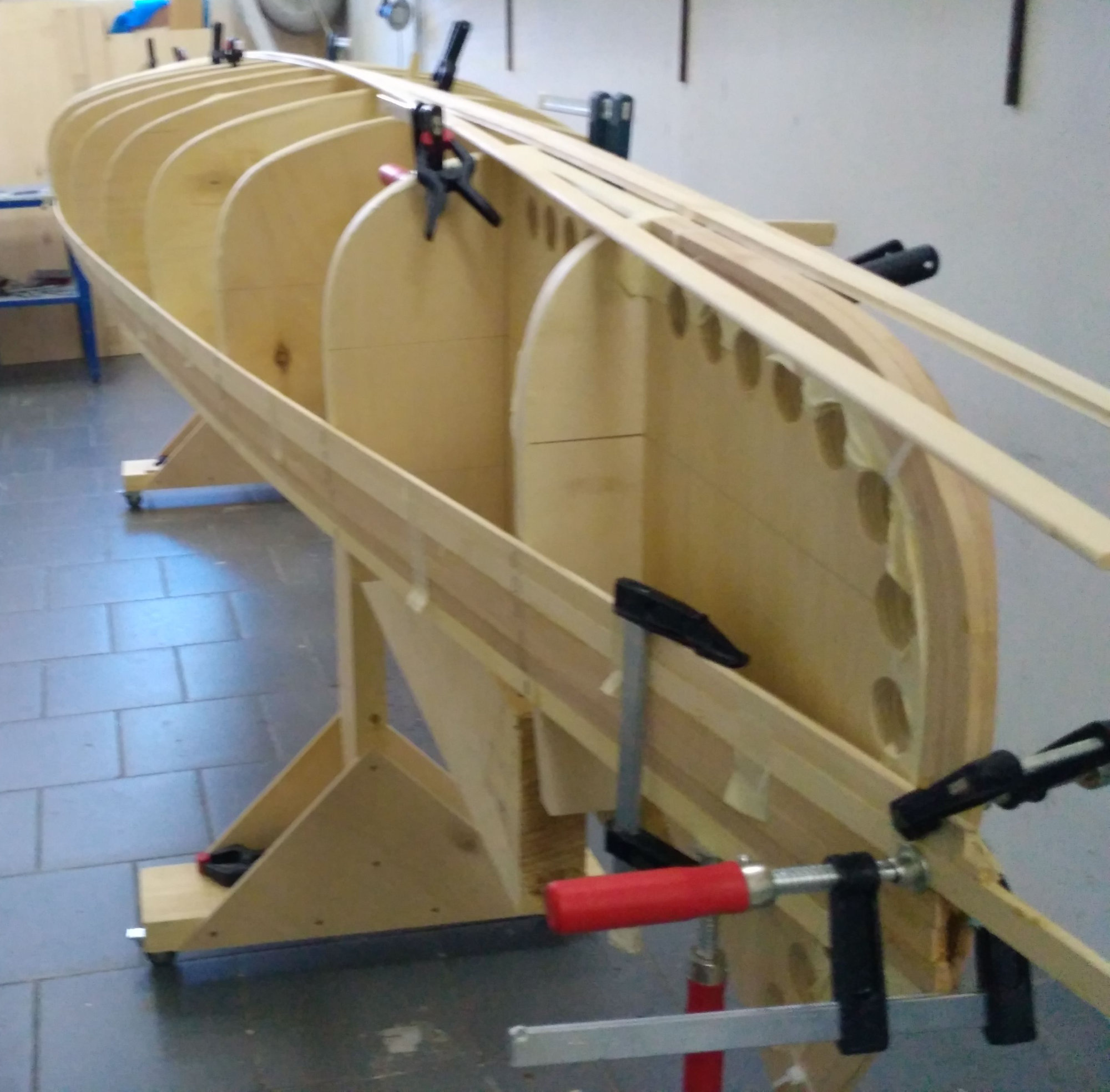

Счастливый день, я прикрепил к стапелю первые планки:

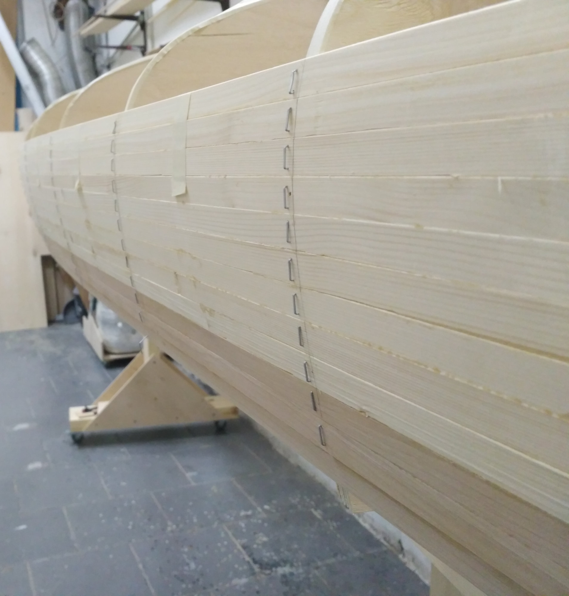

Тёмная древесина -- это ольха, светлая -- ель. Схема незамысловата, верх каноэ их ольхи, дальше широкая светлая полоса примерно до ватерлинии из ели и дно снова из ольхи. Вообще-то, мне хотелось сделать это каноэ без отверстий от скоб, но когда я начал, я понял, что со степлером гораздо удобнее. Так что, в этот раз на корпусе лодки будут отверстия от скоб. Но я забиваю скобы точно по разметке и они будут хотя бы очень ровные. Надеюсь, это будет смотреться не совсем плохо на готовом корпусе.
На каждую планку уходит примерно 15 минут.
Сегодня, на второй день сборки корпуса, каноэ выглядит так.Ищу мастеров для совместной работы, Москва

По поводу скоб, а бить в торец гвоздики? их бы и видно небыло.

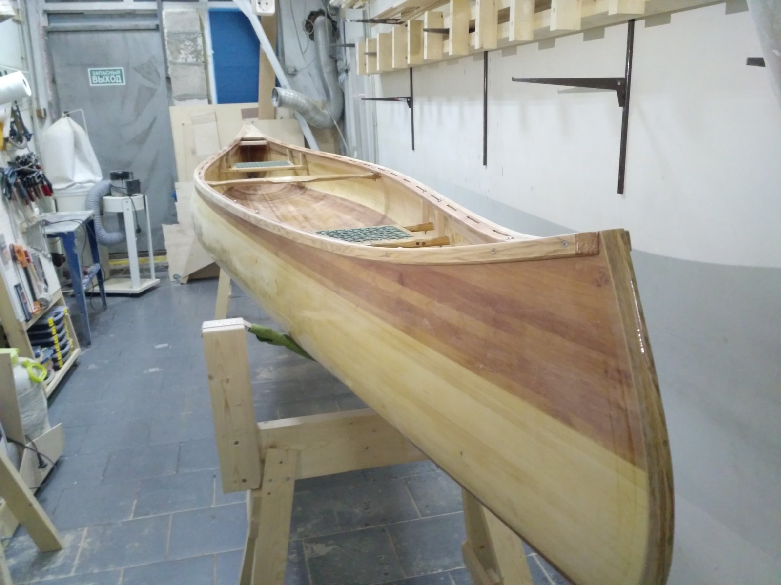

Каноэ практически готово

А сегодня вообще всё закончено и каноэ спущено на воду в Строгино!

Re: Прогулочное каноэ от Синей Бороды
Впечатления отличные. С двумя гребцами каноэ летит, с одним, если сидеть в середине, идёт неплохо.
Весло пробовал самодельное и каячное. Каячная техника гребли работает, даже когда я сидел в широкой средней части лодки. Конечно, весло я взял более длинное (220 см), чем обычно гребу на каяке (210 см).
Переносить каноэ весом 29 кг на плечах за йок (yoke) удобно, центр тяжести точно над опорой, нужно лишь слегка придерживать руками за борта. Не зря я выточил йок вогнутой формы, точно по размеру трапециевидных мышц.
