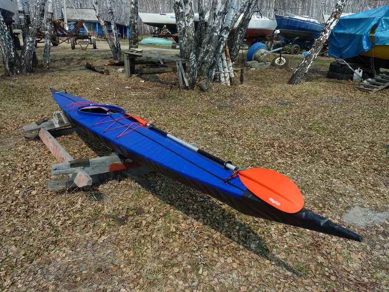

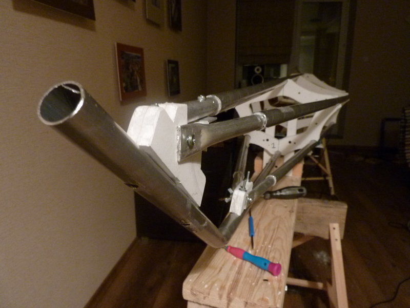

Добрый день. построил 2 разборных каяка по материалам сайта yostwerks.com В прошлом году - Sea Tour 15(18 кг в упаковке, со спасжилетом), а недавно - Sea Cruiser 17 (20.5 кг)основные трубки - 20х1 алюминий китайский. Вставки из трубок меньшего диаметра, обработанных на токарном станке до диаметра 17.8 . Фиксаторы - из велоспицы.Трубка для комингса кокпита диаметром 12 мм. Шкура - пвх ткань (банерная 650 г\м2). Клей - HH. В качестве материала для секций использую рекламный белый пластик 8мм, склеенный космофеном в 2 слоя. Изготовление занимает 2- 3 недели вечерамии не каждый день.

Конструктив.
